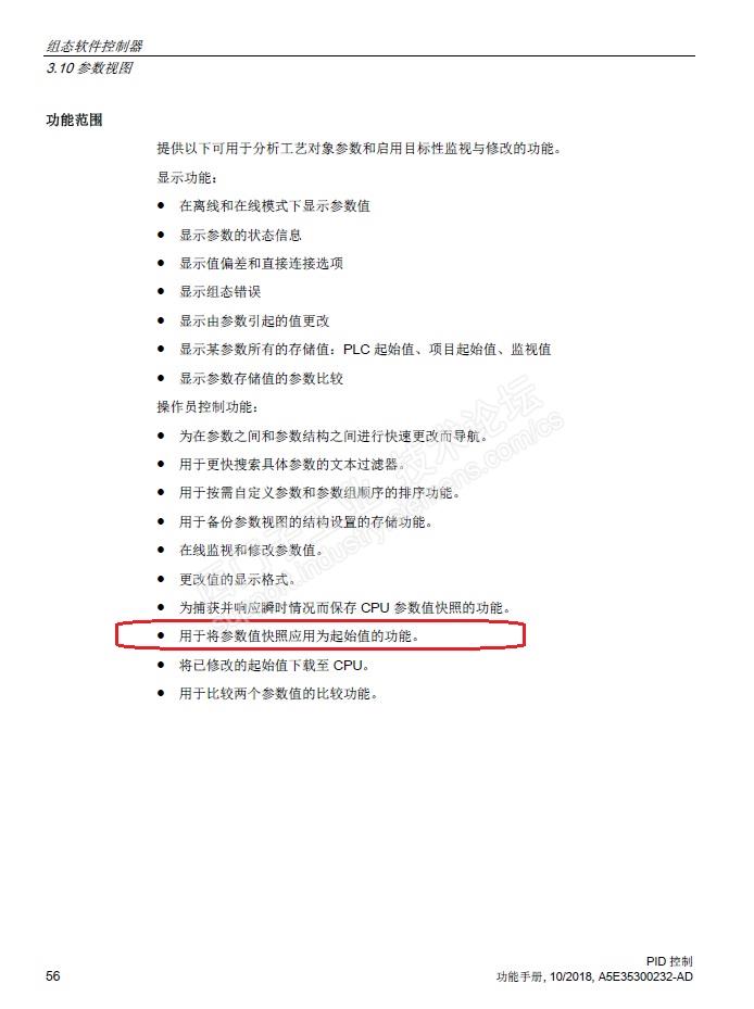

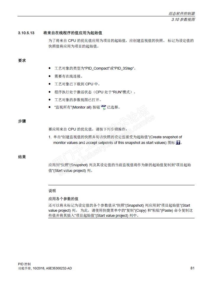

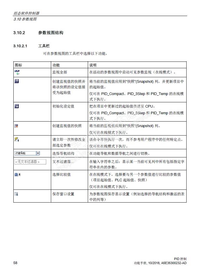

以下是引用tim_shen在2018-12-03 21:18:04的发言 >
Zane版主,TCONT_CP的DB块的监视窗口只有监视值快照,并没有将快照赋值初始值,见下图。
再看看手册吧!
