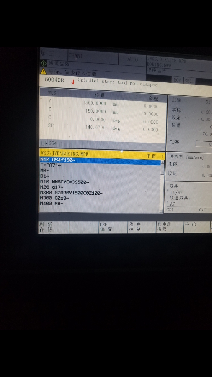

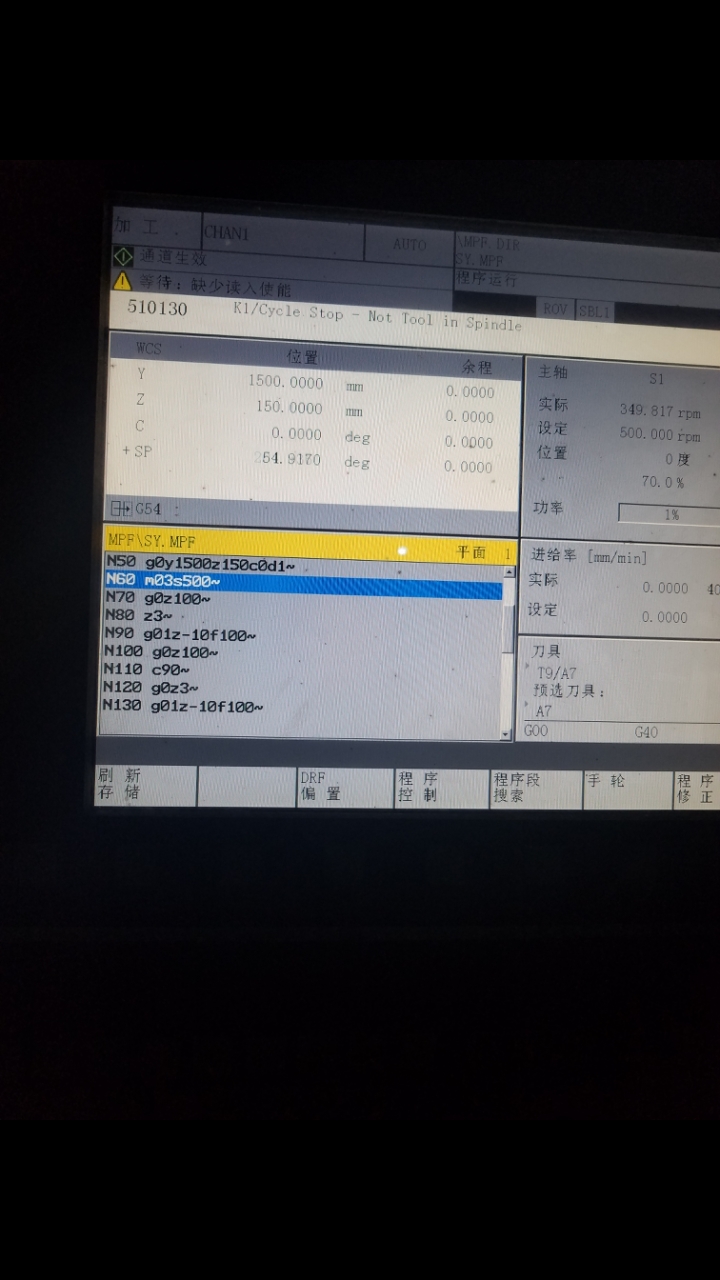

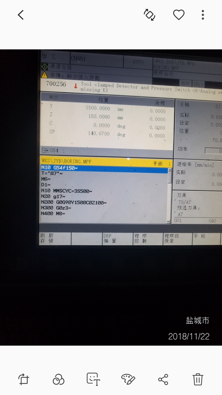

机床在机床展上买回来的,几年没有用过。最近打算修复使用,该机床主要是转孔,带中心自定位。轴Y Z C(回转分度) sp 与立式车床类似。机床系统修复好后测试使用。然后发现一系列的问题。用mda换刀时有时无法换刀。需要复为重复几次。机床主轴未加装刀具模拟运行情况。调入程序自动运行后,G0快速定位能够运行,G1的时候报警缺少读入使能。同一个程序有时候能够运行到快速定位,然后G1报警。有时候直接报警,缺少读入使能。昨天运行时。发现机修人员有可能动了某一项参数。然后轴变成,X Y Z C,重定位全部0mm。是不是有可能机修人员将轴屏蔽了?然后读入使能到底是什么原因造成的?
