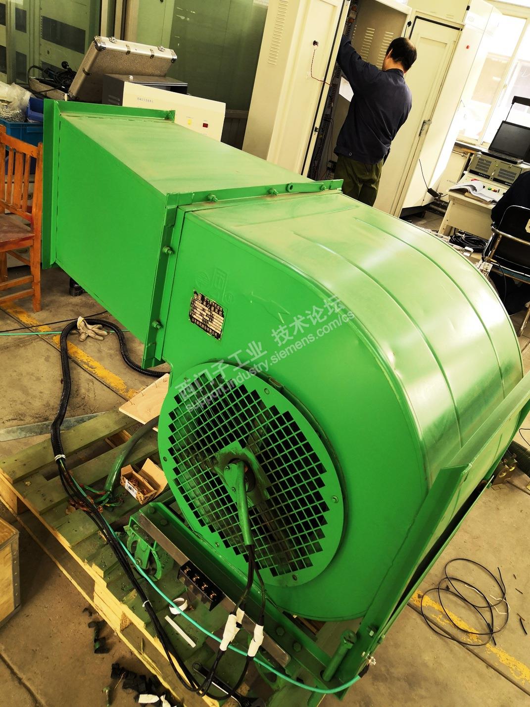

旧设备改造项目。见下图示。
2004年出厂的风机。绝缘等级还是B级的呢。

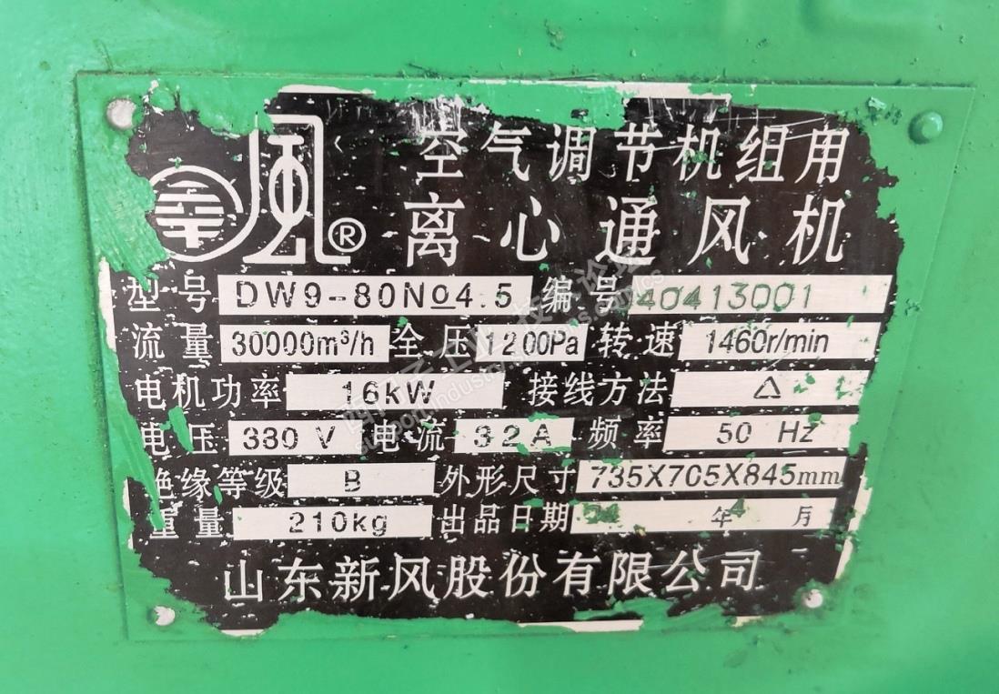

放大铭牌数据的特写镜头。

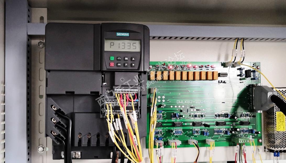

控制系统是西门子的变频器。一代经典的通用型变频器_MM440。
MM440控制一个10多年以前的旧风机。铭牌数据是:16kW,380V,32A,拿到这个项目,很简单,就是风机泵类控制,P1300 = 2就可以了。
但是做完了快速调试以后,运行风机到最高转速的频率50Hz,看参数r27 = 20几A的电流,r32 = 10 - 11kW左右。
再观察这个风机的尺寸,感觉也就是10kW上下,不会是16kW。由此,发现用变频器的V/F控制,也可以试出电机的真实参数呀。
接下来,重新按照11kW电机建模调试,并运行。风机工作正常。
