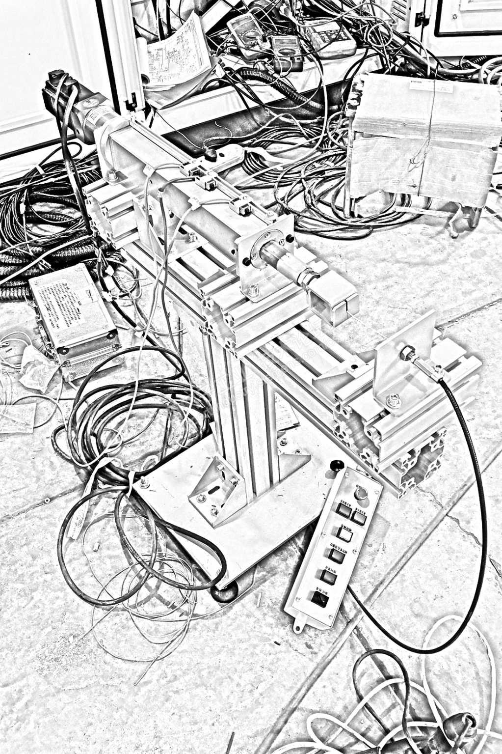

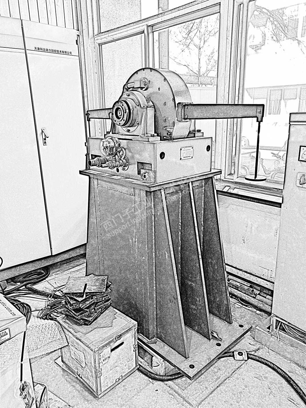

这个项目,可不仅仅是这么一个破风机的改造呦。客户是一个做航空无人机发动机的企业,想针对无人机的发动机进行台架测试,但原有的设备都想用上。能用的绝不要丢弃浪费。挺会过日子的哈。
看图片:
这是啥玩意儿呀?猜猜看。
这个就不要猜了,是一个执行器,控制离合器的。采用的是国产的小伺服系统。
无人机有螺旋桨,所以动力负载是螺旋桨特性。需要模拟的载荷也是按照螺旋桨的特性进行加载和减载控制。速度与负荷是非线性的变转矩特性。
