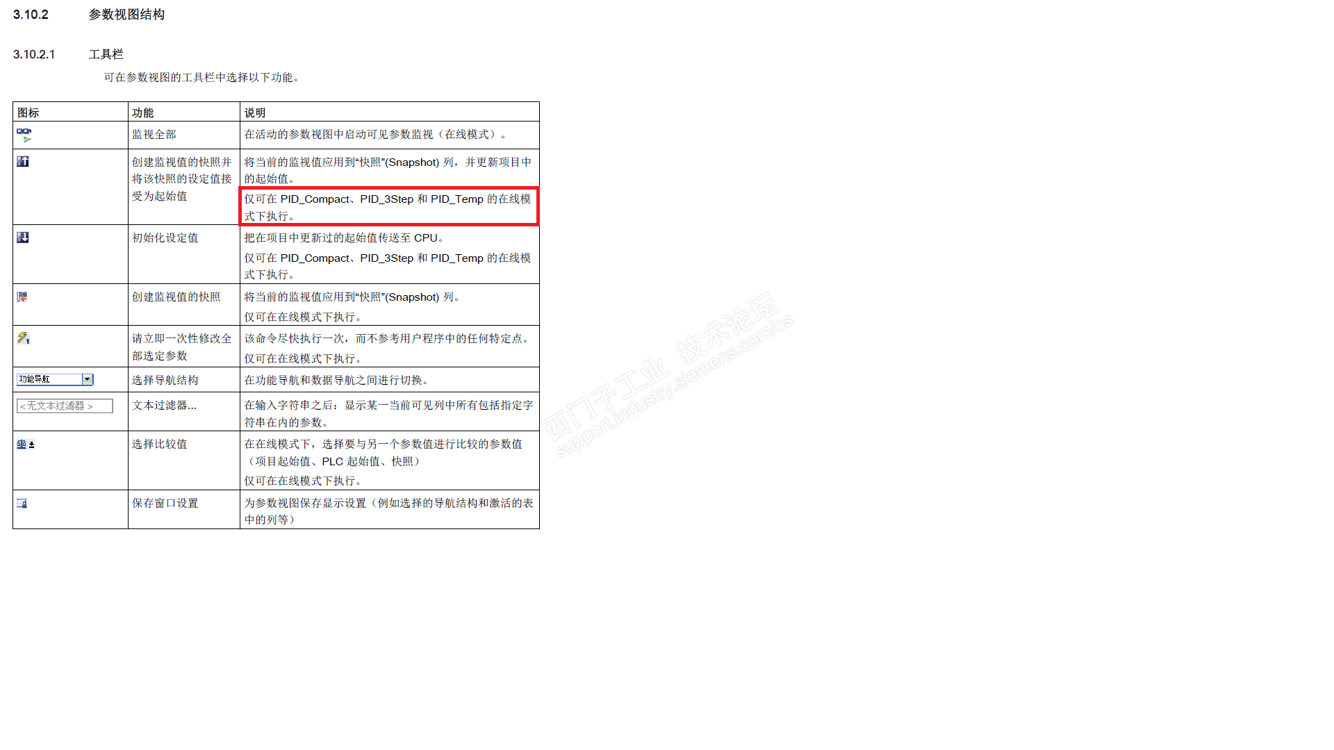

回复:博途V14 PID块(TCONT_CP)如何上传PID参数整定值

以下是引用tim_shen在2018-12-04 23:15:54的发言 >
Zane版主,手册看过了,但手册上关于将快照更新到起始值中的操作只写了三种PID:PID_Compact、PID_3Step 和 PID_Temp。我现在工程上用了TCONT_CP这种PID块,在工艺对象DB块里找遍了,也没找到这个图标。感觉西门子不支持这种PID块上载功能。
难道楼主还在用S7-300/400吗?
