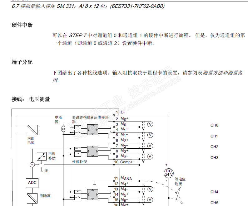

此模块侧面是有量程卡的,我不知道你有没有查看是不是在正确的位置
