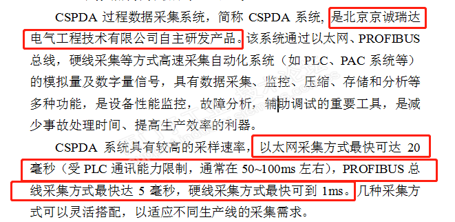

以下是引用老兵在2018-12-03 19:50:35的发言 >35楼
 刚刚,看中冶京诚给甲方做的方案,提到PDA。这是他们对自己公司的PDA的描述。
不可否认,有更好的公司的PDA。但是,是否真的能绕开CPU直接采集子站数据,有没有能给出让我信服的证据?
最好的PDA应该是自己的。只有自己做的,在吸纳别人的长处后,展示自己个性化的应用。应该才是最惬意,最值得嘚瑟的。
