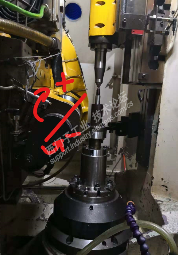

840D6轴滚齿机刀架旋转A轴丢失参考点
1947
8
2018-12-05 21:32:56
各位老师,我咨询下怎么重新设置A轴旋转轴的0点位置,正常的状态刀架在水平位置系统坐标A显示应该是0 ,而现在刀架大约在水平位置系统的坐标显示是-75.我该怎么办,A轴每次系统开机都不需要回参考点就能加工,自己看了论坛的帖子应该是绝对值式的轴。机床是滚齿机西门子840D的系统,正常使用的每次开机都只需要XYZ这3根轴回参考点,A轴和C轴都不需要回零。问题出现的原因就是维修过NCU,然后这个NCU的数据是另一台机床备份还原的,原本这台机床的MMC是100的没存过NCU的数据,所以恢复后A轴0点位置丢失了。
