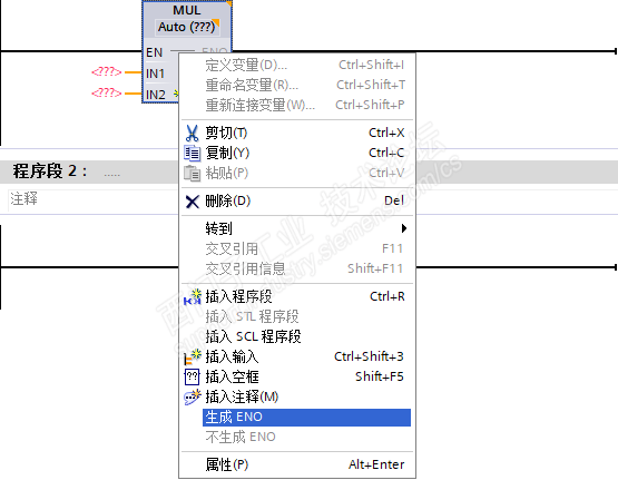

问题1:这就是天线,订货号是ANT794-4MR,手册参见:
https://support.industry.siemens.com/cs/us/en/view/23119005
如果使用类似CP1242-7这种无线模块,需要这种天线
问题2:S7-1200的ENO是默认一直为1的,如果希望判断指令有没有报错溢出等,可以右键修改ENO属性,激活生成ENO
