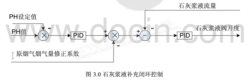

  1. 系统描述
    石灰经过球磨机磨成粉状,通过输送机送到制浆池,在制浆池里石灰粉与水融合,通过变频泵将石灰浆液打入脱硫塔内,使石灰浆液中的钙离子与烟气中的硫离子在脱硫塔内参与化学反应,脱硫塔内的烟气通过烟囱排放到大气,打入脱硫塔内反应后的石灰浆液流入氧化池,最终通过压滤机将氧化池的石灰浆液压滤成石膏。目前考虑在烟囱出设置SO2传感器,在氧化池设置PH仪检测PH值。
  2. 实现目标
    想通过PID调节变频泵的方式同时保证烟囱出SO2的排放达标和氧化池的PH值在某一个合适范围。
  3. 具体PID流程
    对于上图的PID是属于串级PID还是主副调节PID,这块不是太懂,请大师指点。
我的想法是:通过PH仪检测的PH值的做一个PID,控制变频泵的加石灰浆液的量,那么SO2排放的含量实时检测是否在正常范围(假设正常范围最大值为X),如果当前SO2含量大于X(假设当前值为Y),此时将Y-X的值(或者将Y-X的值做一个怎样的修正)作为PID的扰动去控制变频泵,是否可行?
疑惑:以上系统采用单个PID控制是否可行,使用串级PID是否更优,如果采用串级PID控制,SO2和PH哪个作为主调节。
