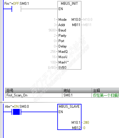

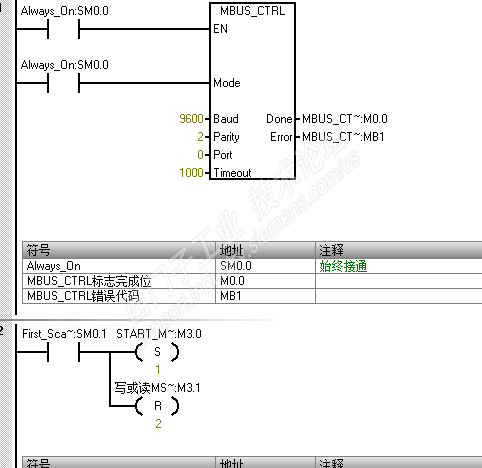

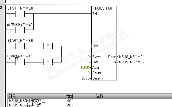

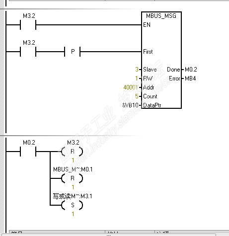

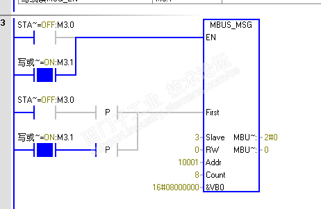

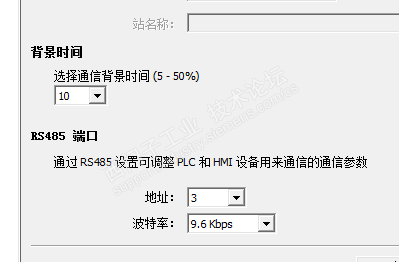

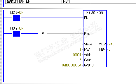

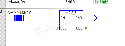

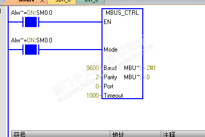

列子:1个PLC是ST30,另1个是PLC ST20。   2者之间485用的引脚对应是1对1,2对2,3对3这样的。程序是按照跟我学跟我做200smart写的,实际操作没有反应。2者之间没有通讯成功。
做过检查步骤:1检查485引脚是否一一对应。   检查结果:没问题,用万用表1对1测量
                        2 分别检查2PLC之间的  波特率    奇偶校验    存储位   检查结果:都11对应
                        3检查程序错误标志位   程序运行状态  检查结果:无错误状态
大佬们,帮帮忙看看是什么原因,下面是我程序
