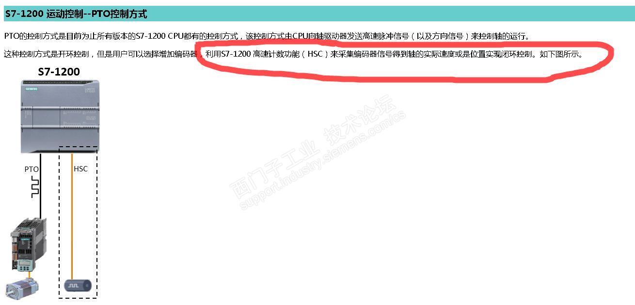

就拿单轴来说,1200单轴能用PTO闭环吗?

就你提出的“就拿单轴来说,1200单轴能用PTO闭环吗?”
我正面回答可以,肯定回答可以的
这是我的截图,来自西门子官网。
