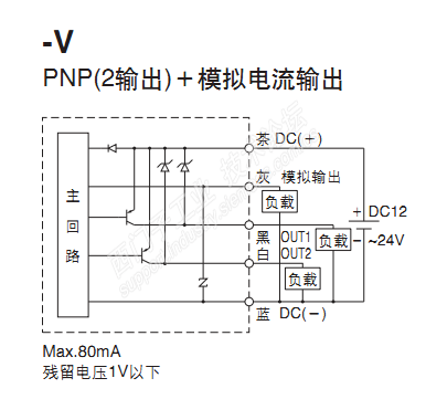

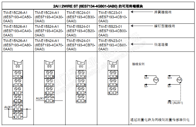

 大家好,我现在手上有一只6ES7134-4GB01-0AB0的AI模块,想与一只压力开关(如下图)连接,想求求大神应该如何连接?
