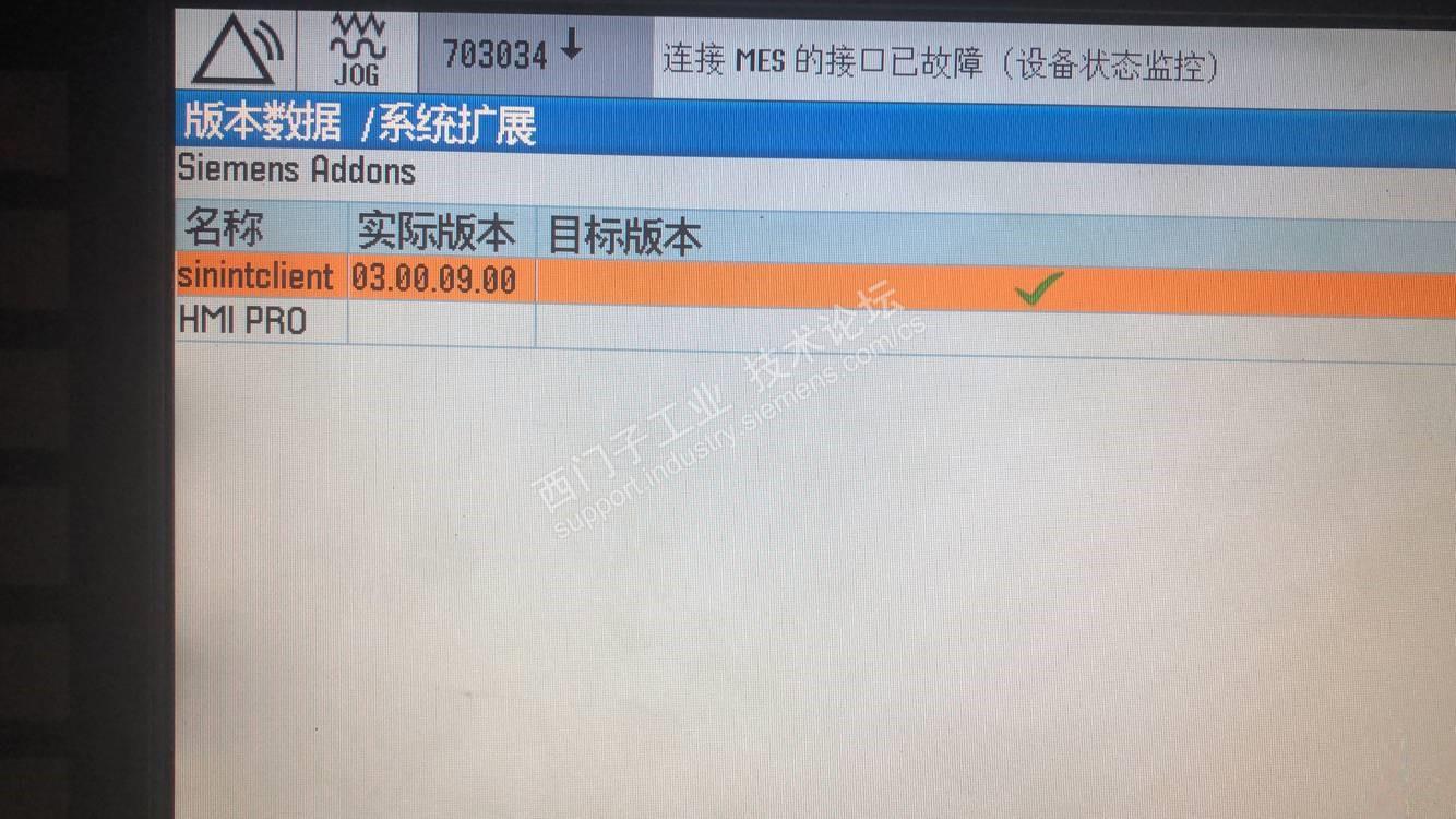

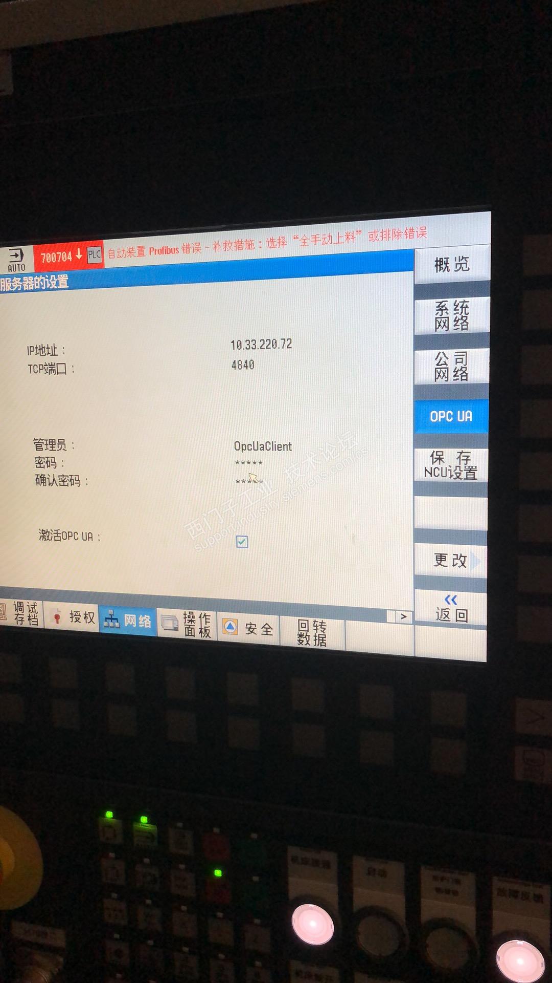

以下是引用菲戈在2018-12-06 19:25:12的发言 >8楼
HMI关于OPC UA的配置都做了

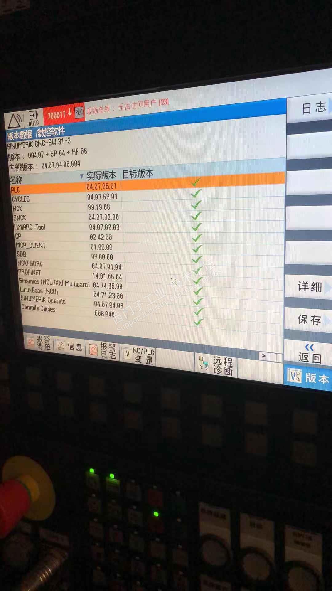

以下是引用mumu51在2018-12-06 15:21:06的发言 >6楼:从现场设备中没看到...
引用6楼详细内容:
从现场设备中没看到OPC UA服务器的版本,是不是设备上没有安装OPC UA服务器。如果是的话,版主知道该怎么安装OPC UA服务器吗?
以下是引用菲戈在2018-12-06 11:37:32的发言 >5楼:你需要用到西门子的...
引用5楼详细内容:
你需要用到西门子的OPC UA SERVER 就需要授权,也有自己开发OPU UA server的那就不用授权了
以下是引用大树哈在2018-12-05 23:00:06的发言 >2楼:我觉得好奇,如果...
引用2楼详细内容:
我觉得好奇,如果OPC UA没有授权的话,官方和第三方的客户端可以访问到机床数据?
假设真能访问到,读取PLC的方案很多,那OPC UA授权岂不是没有购买的必要?
我感觉还是没有设置对,授权应该已经启用。
注:公司新购的带OPC UA授权,未到货,无法测试。
HMI关于OPC UA的设置都做了,
