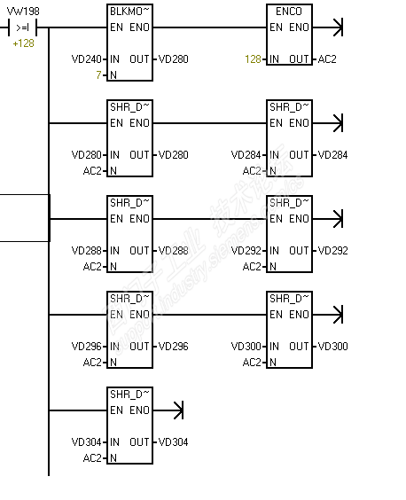

大师们帮我看一下这个程序起什么作用?我怎么觉得没啥用啊

vw198是扫描次数,这段是模拟量采样程序的一部分,VD240采样累加vw198次的值的起始地址,到指定次数后清次零。我不理解的是他这个右移八位起什么作用,望各位赐教。
