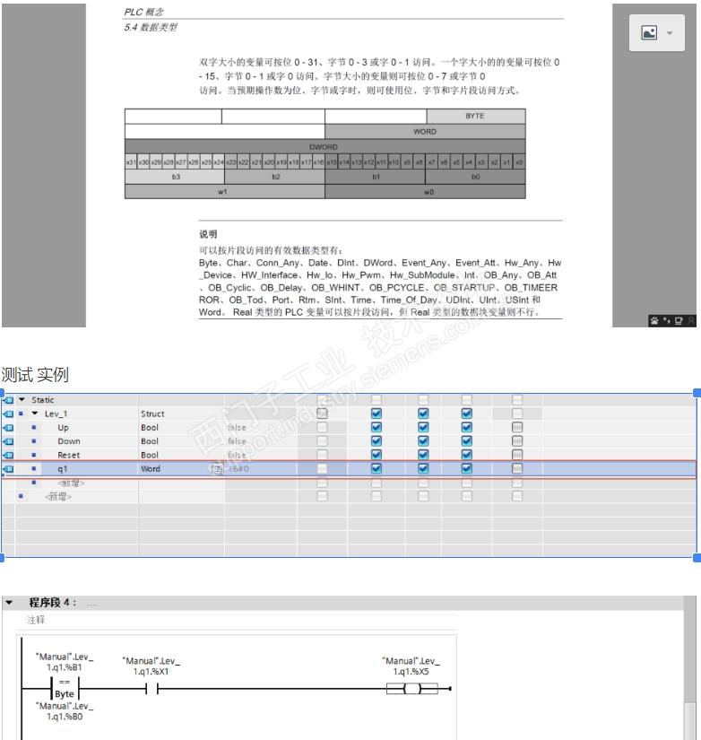

你要的是这个吧
可以根据大小按位、字节、或字级别访问 PLC 变量和数据块变量。
访问此类数据片段的语法如下所示:
● "<PLC 变量名称>".xn(按位访问)
● "<PLC 变量名称>".bn(按字节访问)
● "<PLC 变量名称>".wn(按字访问)
● "<数据块名称>".<变量名称>.xn(按访问)
● "<数据块名称>".<变量名称>.bn(按字节访问)
● "<数据块名称>".<变量名称>.wn(按字访问)
