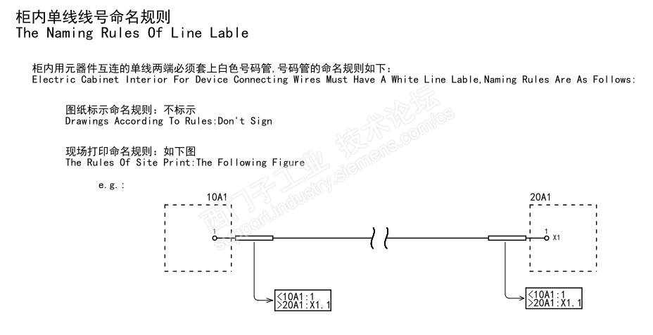

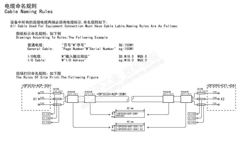

以前在公司上班的时候我只负责规则模板管理供应商,具体工作都是有供应商去做的,所以谈不上偷懒,我们以前做的发动机或变速箱装配线连同辅机线都是非常大的,相应的图纸的工作量也非常巨大,这个大的工作量和好几个人同时绘图的情况下我要保证工期、图纸一致性、准确性;所以我会制定很详细的图纸标准化规则,规则保证了大家有章可循,保证所有人的图纸风格一致(本人非常看重图纸风格,一个项目出现两种以上的绘图风格是我绝对不能忍受的),也去除一些繁琐的重复性劳动。
以下是引用lf184452在2018-12-06 21:38:37的发言 >5楼:那个不是线号是中端...
引用5楼详细内容:
那个不是线号是中端点和关联参考,我们生产线图纸默认线号线径都是不标的,图纸说明里有很多默认规则说明,省去很多画图工时。
以下是引用唐诗宋瓷在2018-12-06 21:06:39的发言 >4楼:除母线其它线都没有...
引用4楼详细内容:
除母线其它线都没有线号
单动力总成生产线这块我们企业的标准比国标更有说服力一些。
