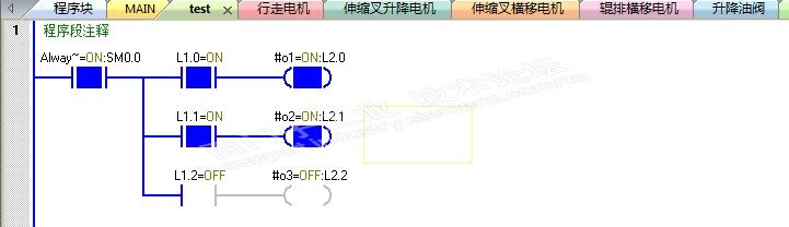

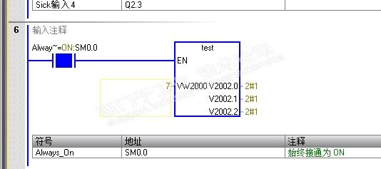

大概理解你的意思,比如FC块输入的一个word类型的数据,里面的某个位对应关系对吧;
刚巧,今天在西门子200smart上做了类似的测试,得出的结论是高字节与低字节相反,看下图:
这是调用块的外部赋值
这是块内的逻辑
