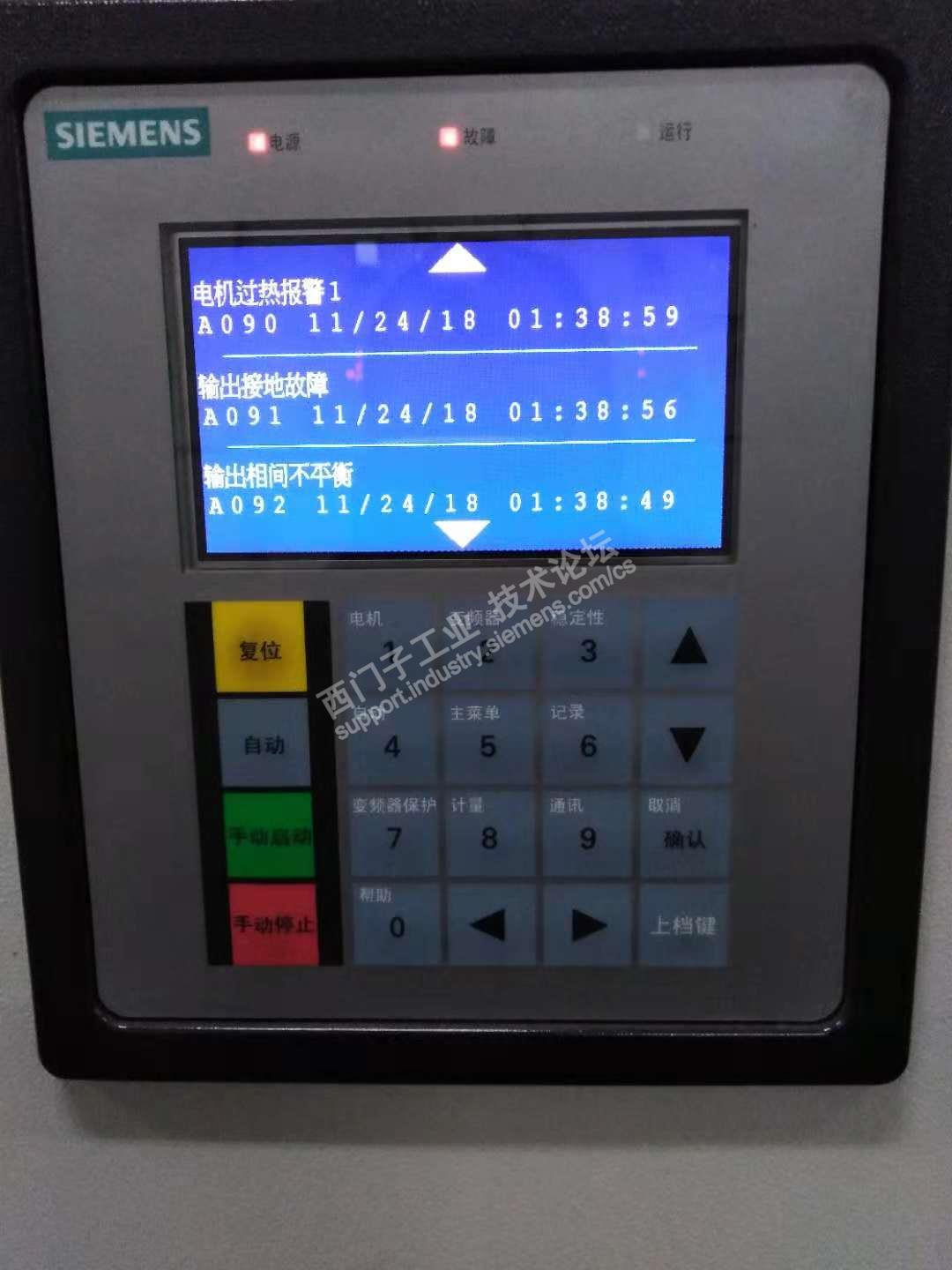

深更半夜打出租还不好打,马路边等了一个多小时,终于找到一辆出租。走吧,直奔公司,到公司一看表4:30了,直奔现场。

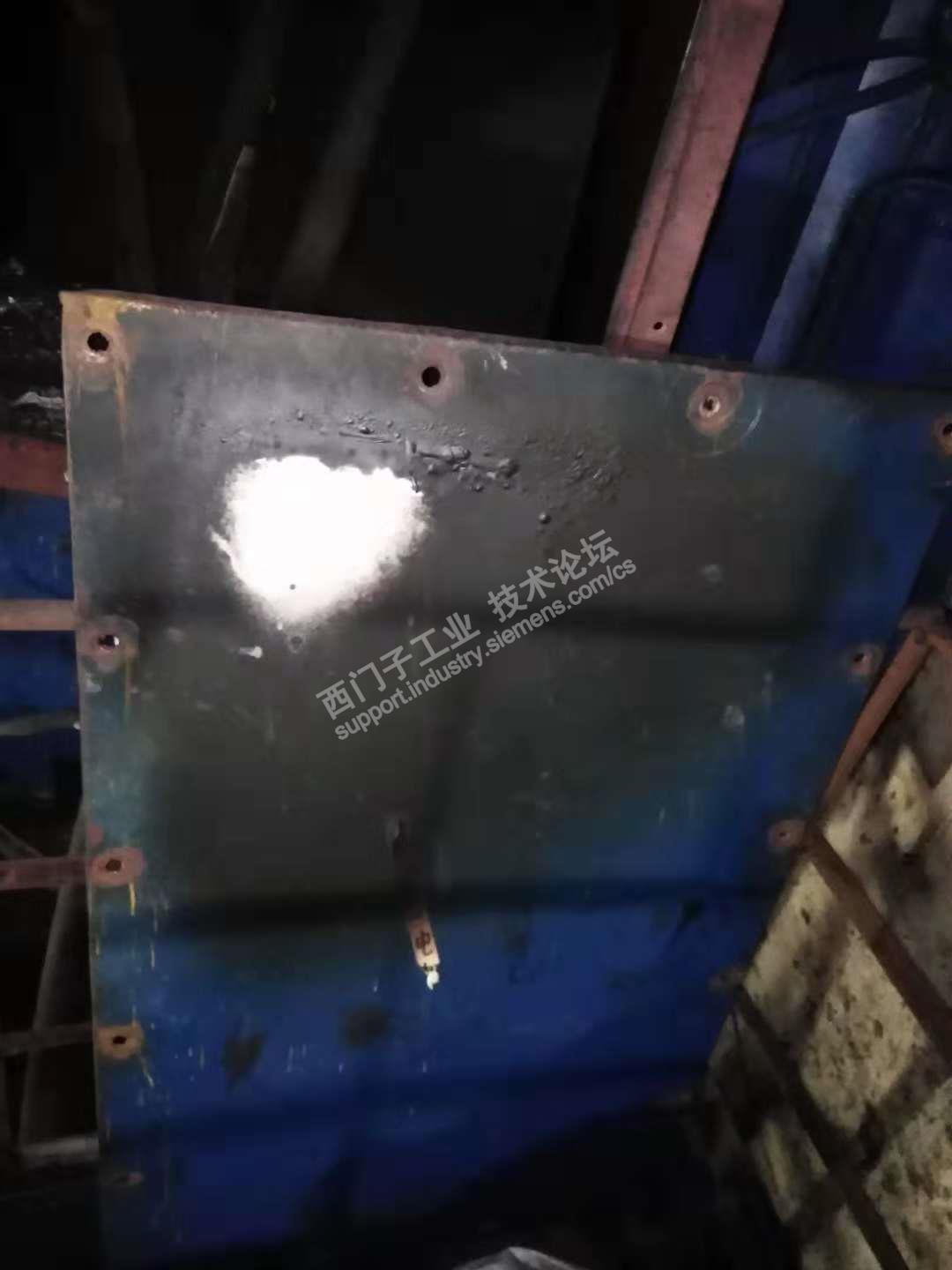

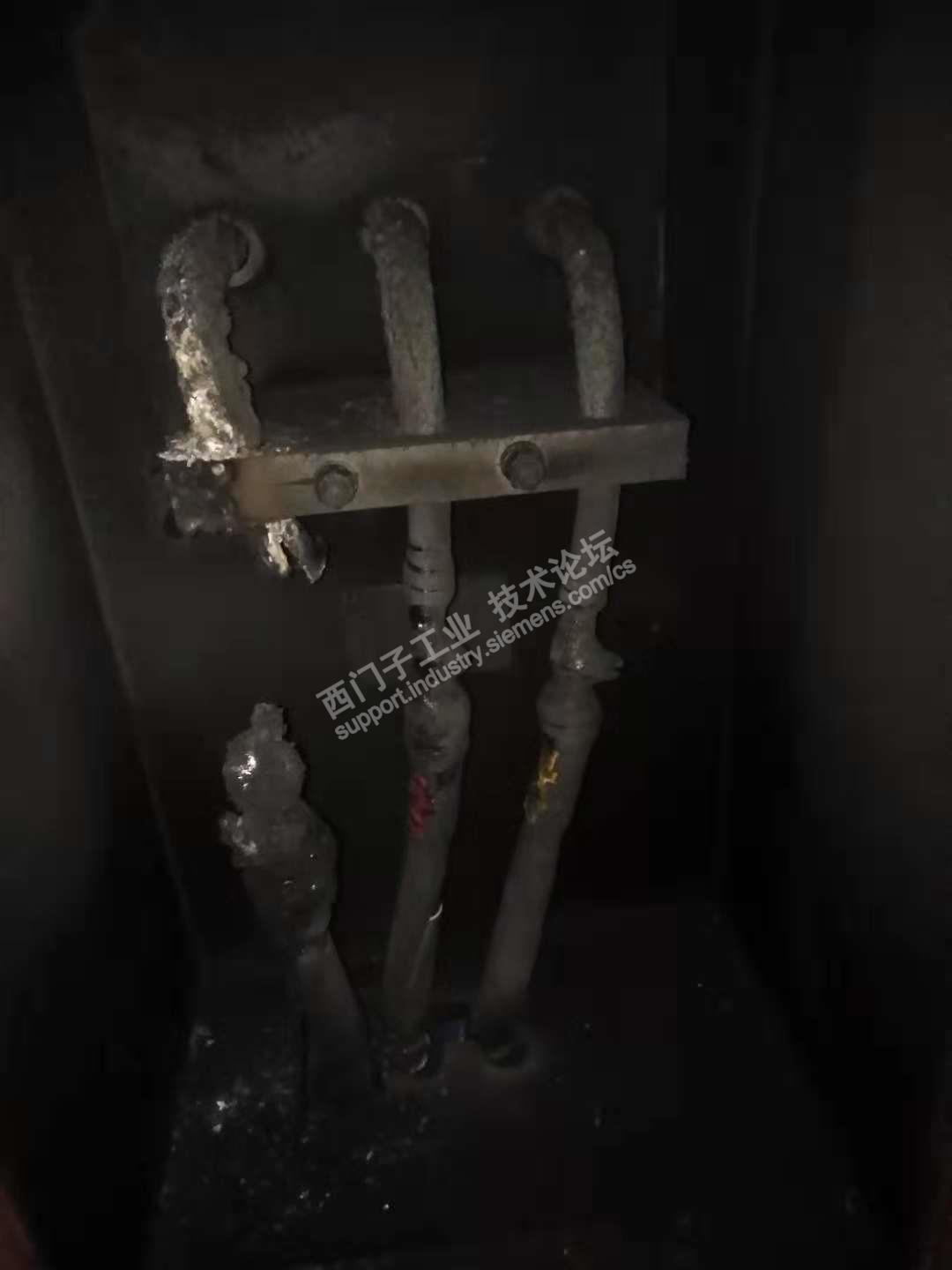

到现场查看变频器报警记录,有接地,不平衡,过热,过压。这时候心理八九不离十了,估计电机肯定有问题,先换功率单元吧,分分钟功率单元换完了,我说,去找块摇表,测下电机绝缘,一测电机接地,断相。我起身径直奔井下走去,好嘛~接线盒都少焦了!现场维护人员电话里愣说电机没问题~~瞬间火帽三丈~
