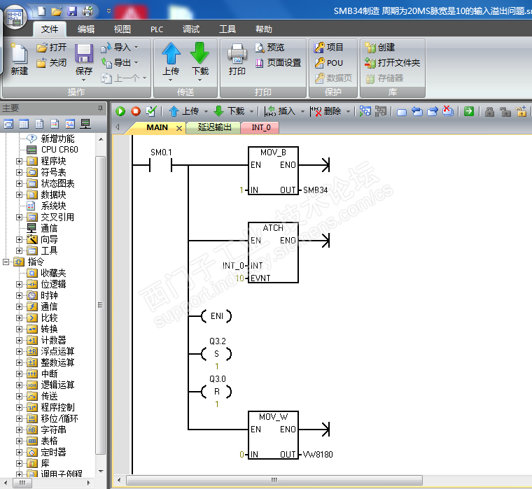

以下是引用holdkcsxyz在2018-12-09 20:19:27的发言 >3楼
SMB34制造 周期为20MS脉宽是10的输入溢出问题.zip
938 我测试你的程序用SMART的SMB34中断制造周期为20MS脉宽是10的输入溢出,看看我写的是不是有问题还是数据区太大的缘故 麻烦看看谢谢.
你用10毫秒on,10毫秒off的脉冲测试这个程序,延时还是3000。怎么做?
