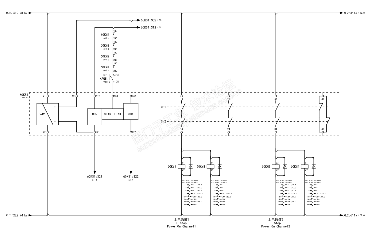

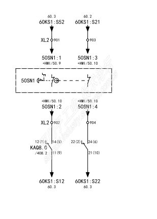

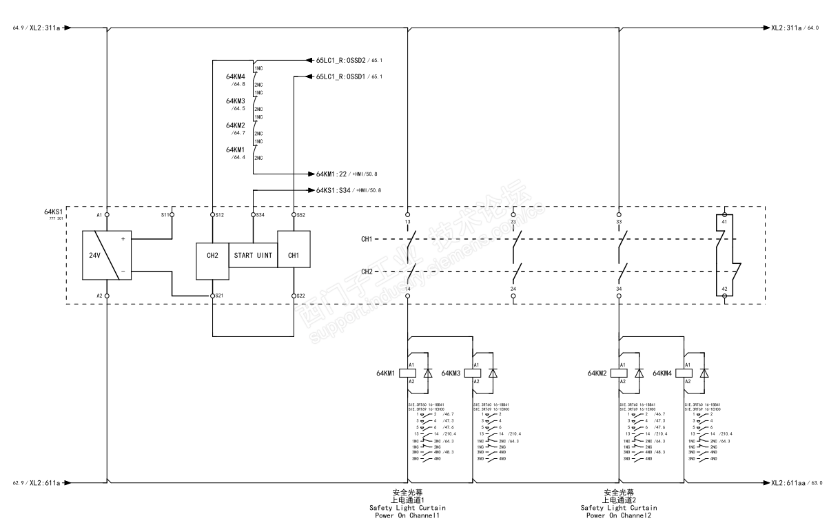

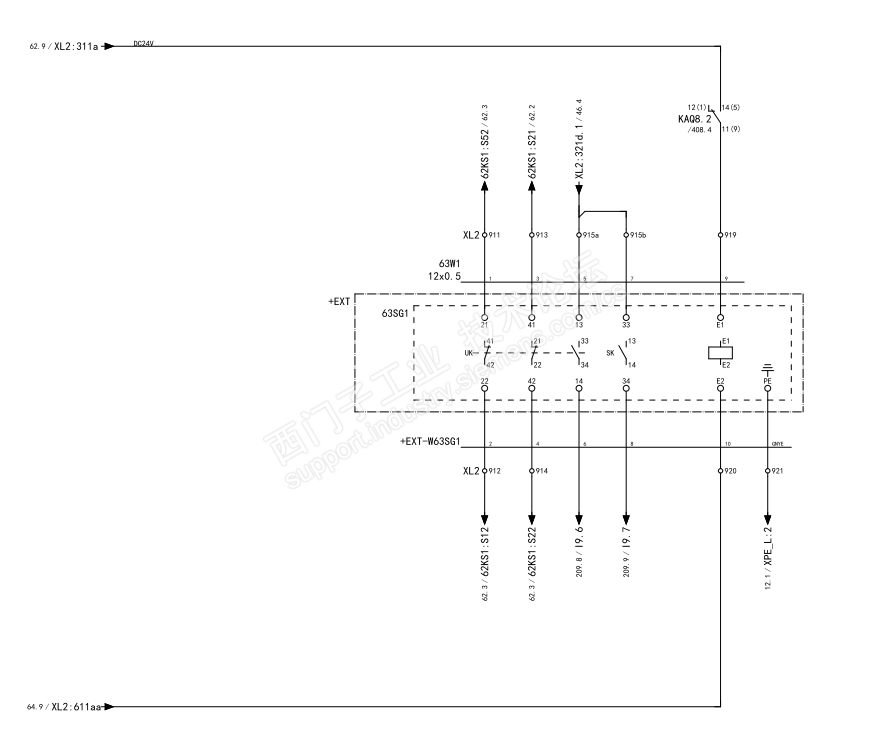

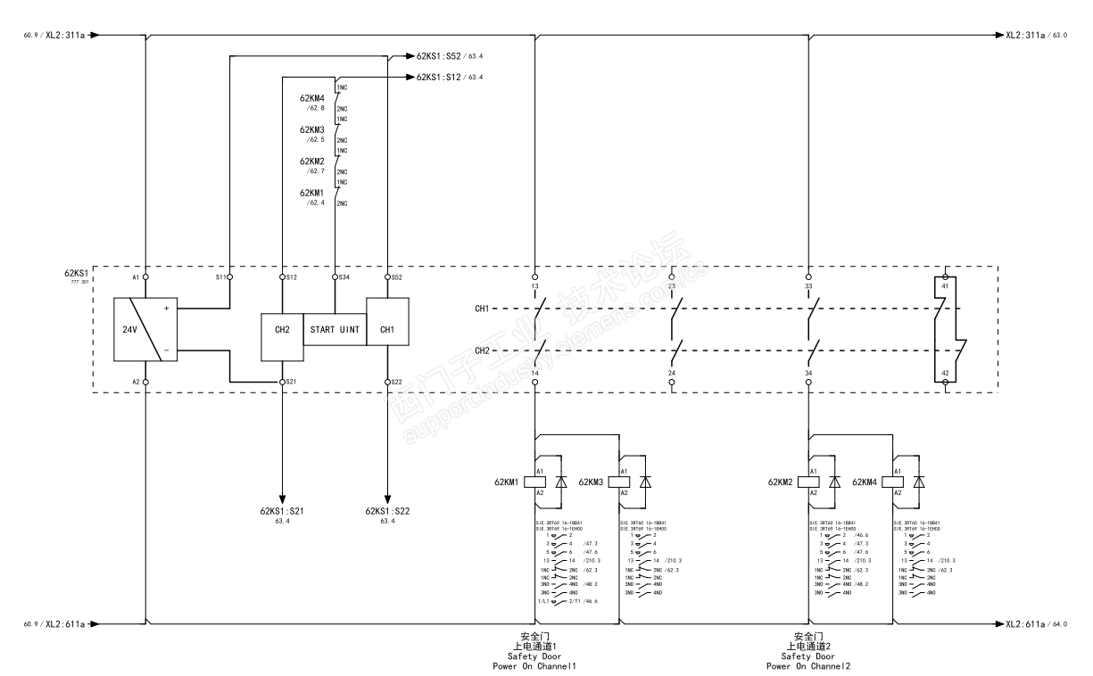

pliz最常用也是最简单的一款安全继电器,以下是在急停、安全门、光栅上的常规用法:
