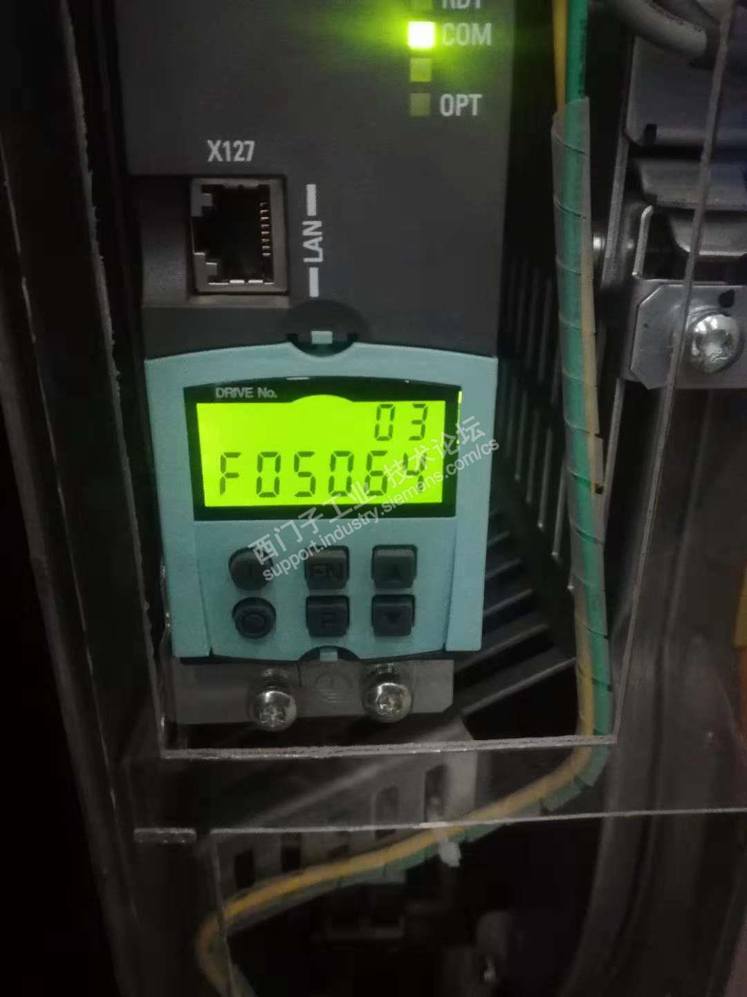

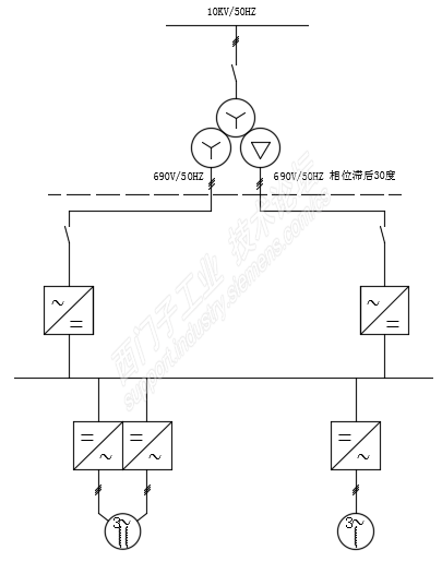

系统如图,组态参数,

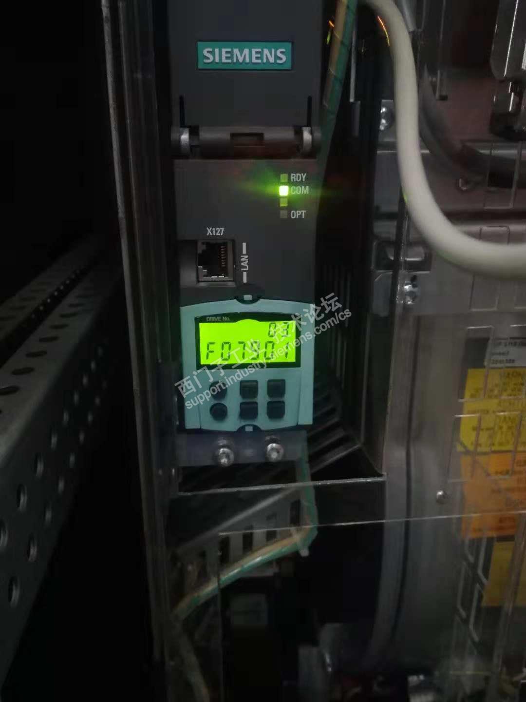

scout控制面板测试没有问题。加入plc控制通讯区,启动,乖乖逆变全部故障。
一个报不同步,一个报超速。怎么回事?
回想,也就动过力矩限制,改回来,运行ok。
原来负向转矩比例系数给成了负值,负负得正。
超速就理解了,
同步那个咋回事啊?都是坑!
