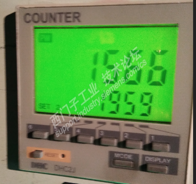

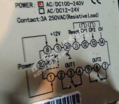

首先先了解原来的控制:
是用的一个计数器和编码器来控制的。

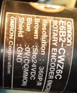

编码器的轮子直径是216.91mm,辊筒直径是:269.6mm,钢圈长度是1958mm,编码器轮子是压在辊筒上的。
通过计算:216.91*3.1415926/360=1.89一个脉冲对应到轮子的长度,

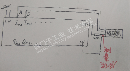

使用一个欧姆龙2048分辨率的编码器,也没高兴找接线手册,编码器接线端子是:UB,0V,A,A,B,B,Z,Z
我想编码器的电源一般是5V,就在24V电源上串了个2K电阻,通电之后发现输入没有信号变化,量了下电压是3.8V.此时我就把电阻取掉,PLC的输入I0.0和I0.1有了信号。

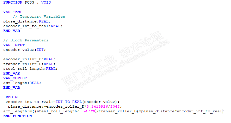

编了些程序测试运算:精度达到了:0.77mm完全满足要求。
MW10来自编码器
