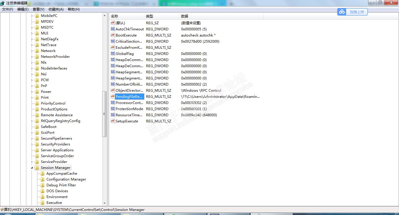

搞了一天终于知道了,西门子软件好像都有不断提示重启的,在注册表删除这个重启提示就可以了。
