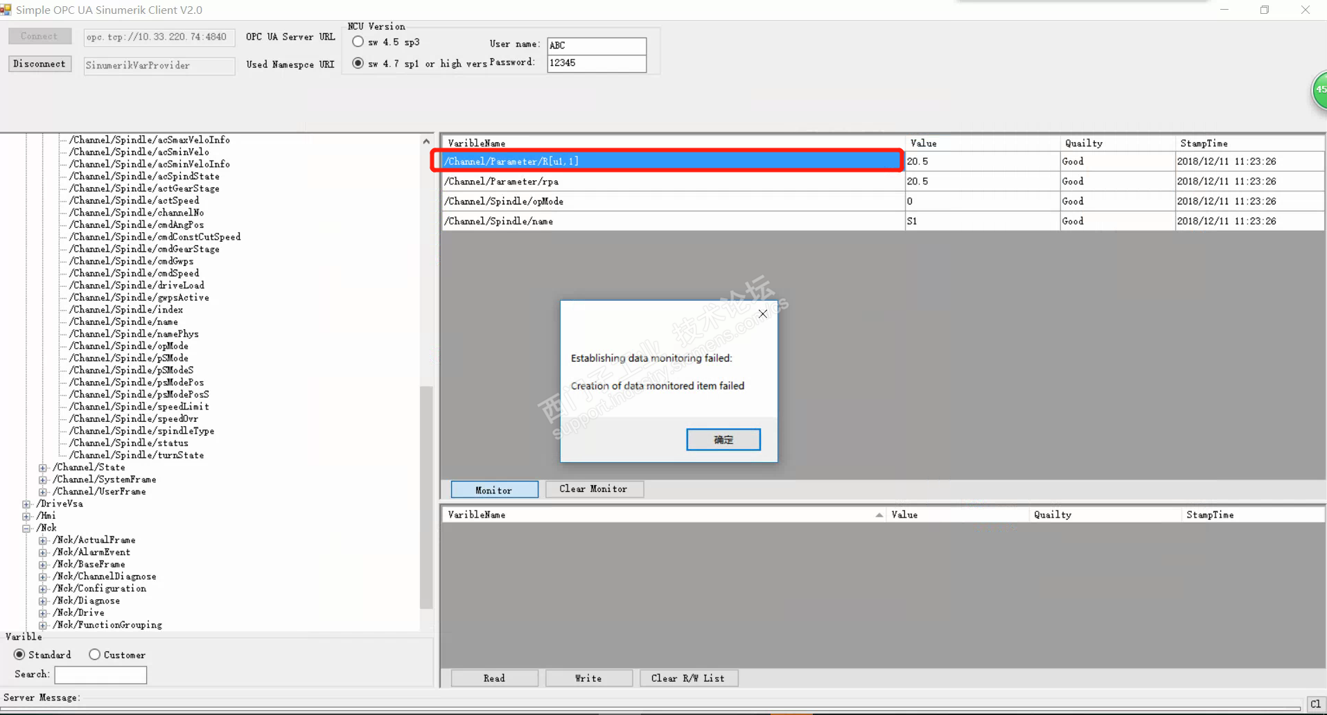

回复:OPC UA 采集不到部分数据

以下是引用大树哈在2018-12-11 09:47:49的发言 >4楼
我在二次开发Qt 里这样调用没有问题,
QString value_R1 ="/Channel/Parameter/R[u1,1]";
OPCUA授权还没到,无法测试,原因没想清楚。
建议你单独测试这句话,如果这也不行,那语法表达是否不对。
如果这句话通过,可能是参数个数受限。单个传输还是多组或是其他要设置。
使用的是西门子提供的测试软件,这是现场的测试截图。也联系西门子技术支持,同样的软件他们测试也没问题。现在准备把数控系统的软件备份一下发过去测试。
