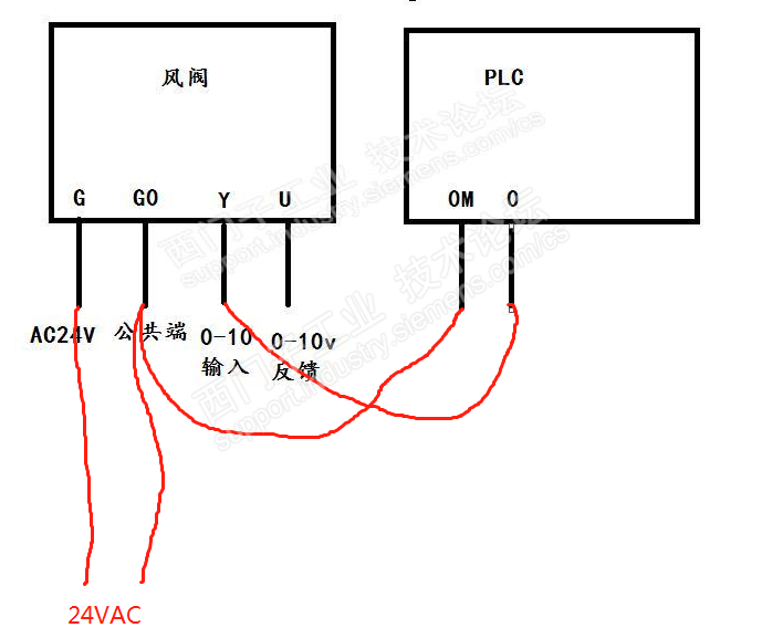

回复:模拟量风阀接线问题
蓝关道人
    73
    27
注册时间:2008-03-02
发布于 2018-12-11 15:37:23
2楼
如果不需要阀位反馈这样接就可以
