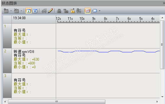

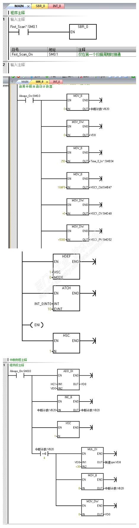

我按照网上的一个例子
https://www.ad.siemens.com.cn/club/bbs/post.aspx?a_id=1325534&b_id=4&s_id=0&num=9#anch
使用高速计数器测量电机转速(一周两个脉冲信号,中断250ms,一秒钟计算一次),遇到几个问题(程序如图)
1、数据波动比较大,而且是一个固定的差值上下跳动
2、显示转速高于电机的理论转速(100多转)
请问是什么原因呢?
(另外我参照的那个程序,中断累加了32次,说是根据齿条数来设定的(齿条数=12),但是没有看明白为什么是32)
