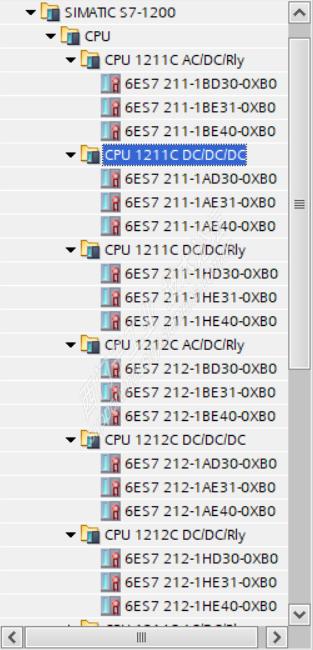

回复:我这要怎么安装(升级)???
西游降魔 2020
    82
注册时间:2016-11-13
发布于 2018-12-12 06:13:18
10楼
以下是引用hhyx9在2018-12-10 08:26:05的发言 >9楼
需要授权的西门子软件都带有安装包,setup→alm文件夹就是
以下是引用electrician_baiyang在2018-12-10 08:10:00的发言 >7楼:你帮看一下是删除哪...
引用7楼详细内容:
你帮看一下是删除哪个应用?
以下是引用hhyx9在2018-12-09 21:20:34的发言 >5楼:删掉ALM重装
引用5楼详细内容:
删掉ALM重装
【添加新设备】→【控制器】→【CPU】里的Cpu型号都是有红色标记不可用怎么办?
