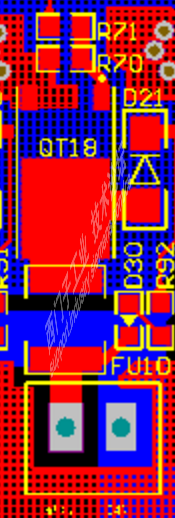

没有修过成品PLC不是很清楚输出结构,以前价格很低的设备连PLC都是自己用单片机设计的控制板,一般都是NPN输出(电路原理上NPN输出实现起来比PNP简单),0.5A的负载能力我一般加一个0.3A自恢复保险,在加一个续流二极管,都是直接去驱动负载,而且客户环境很恶劣还从来没坏过输出呢,所以按理常规PLC的输出点也没那么脆弱。
