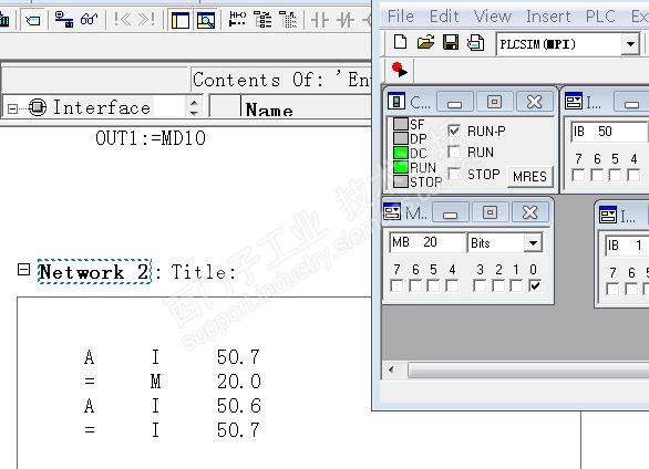

 在PLCSIM上做了个试验很有趣。。
这是在前端进给处理:
在后端面处理(如楼主所述相应地址M20.0一直为1了,):
