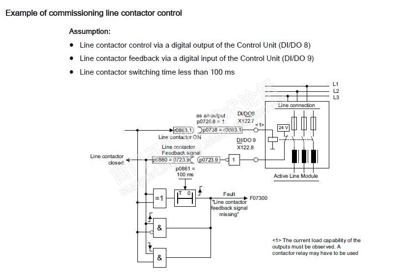

楼主是从Fanuc转过来了吧!参考下图,DI/DO需自己配置,通过BICO
