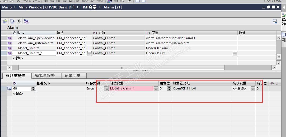

 西门子触摸屏报警只支持单字作为报警触发变量,不支持双字作为报警触发变量
这报警拆分的头疼啊。
