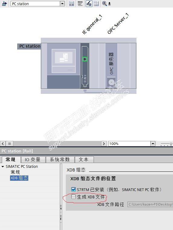

回复:OPC Station configuration editor 使用问题
校长123校长
    57
注册时间:2018-01-05
发布于 2018-12-13 20:22:57
7楼
我遇到过楼主同样的问题,当时是在Field PG上也是这样,但用其他笔记本没有问题,后来我直接将组态生成XDB文件,再把这个文件导入station  configuration editor 就ok了,为什么会报错还是很费解。
