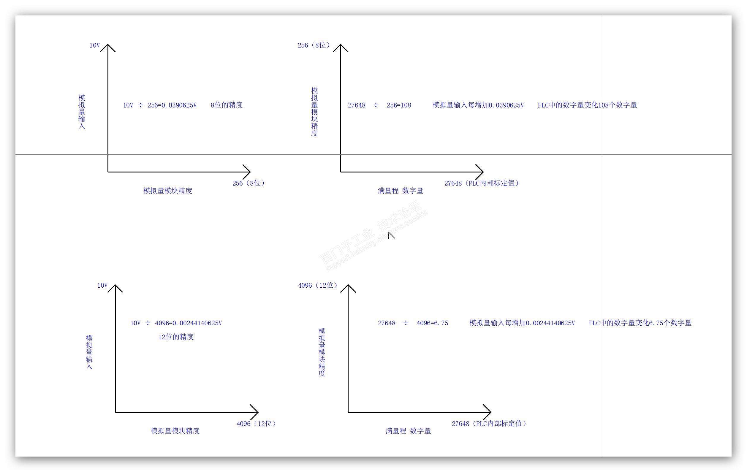

西门子 300模拟量 8位 12位的区别
534
2018-12-13 22:16:12
PLC 识别精度与 模拟量模块精度8位/12位/13位等有关
