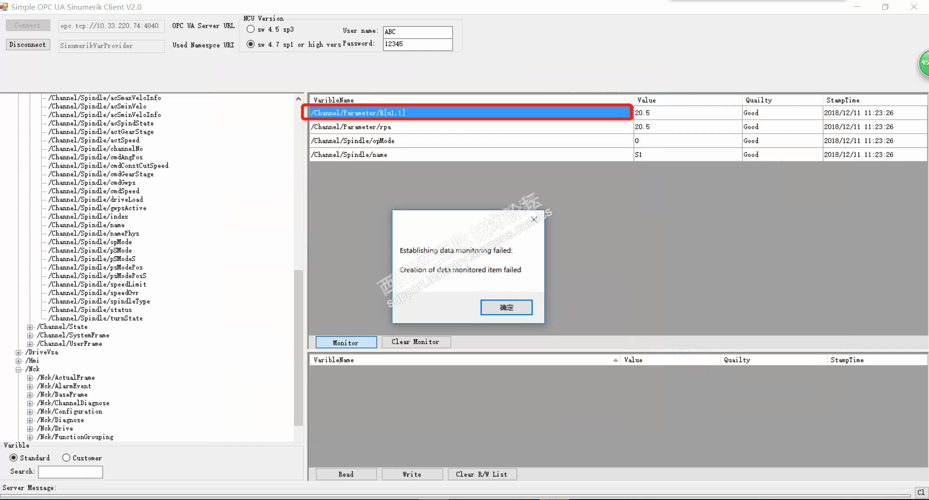

OPC UA测试出了问题
1226
8
2018-12-14 08:30:33
在840DSL测试OPC UA时出现了点问题,如果是/Channel/Parameter/R这个地址可以读出数据,如果增加索引即/Channel/Parameter/R[u1,1]就读取失败,所有数据都是这样,所有的机床都也是这种现象。如果我想读/Channel/Parameter/R[u1,2]、/Channel/Parameter/R[u1,3]等其他R参数就没办法读出,软件版本是04.07.04.03。用西门子提供的测试软件在添加/Channel/Parameter/R[u1,2]时还出现报错的情况。
