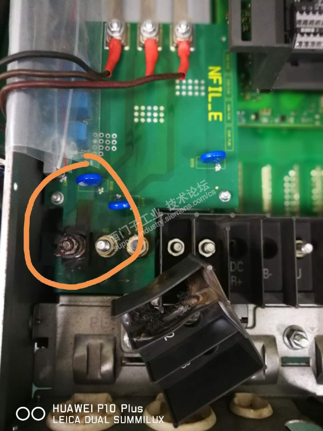

  这是一个MM430进线螺栓没拧紧引起的故障,直到变频器报故障了,用户才发现。进线板是必须更换了,还好其它部分还没被波及到。
  记得原来很多工厂的维修部门,都有巡检的工作流程,每天上班留下处理夜班交接的故障处理人员,其它人员会带着摇表,钳流表,去现场进行巡检,有很多故障会在早期发现,这种虚接现象如果变频器防护罩是安装好的,肉眼看不到故障,但在现场会闻到电气人员特别敏感的气味,用钳流表测量三相电流会不平衡,总之良好的巡检制度会提前发现很多大的隐患的。
