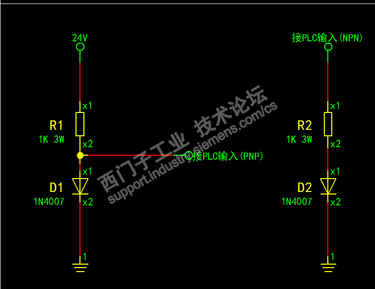

 如果只判断二级管正负极,AD都不需要普通IO就行,原理见下图:
当图中的二极管方向不同时,输入会反生变化。
