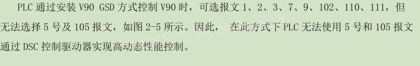

1、EPOS模式下是不是不能支持等时同步功能?为什么111报文可以成功配置成等时同步模式,但运行时出错??
2、等时同步是不是只能用5或105号专用报文?
3、同一网络中的站点可以配置成等时同步模式与非等时同步模式共同存在吗?如果可以那么这两种模式下PLC都是怎样进行扫描输出的??
附图一张:
4、求推荐一个支持等时同步功能的交换机。
