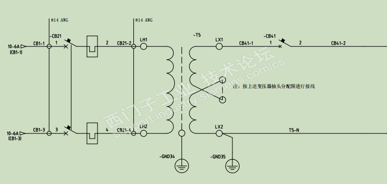

GH180 控制电源的供电电路,目测LX1为AC220V的火线。LX2为AC220V的N线,它与GND35相连并且接在了柜内的“地”排端子上。
