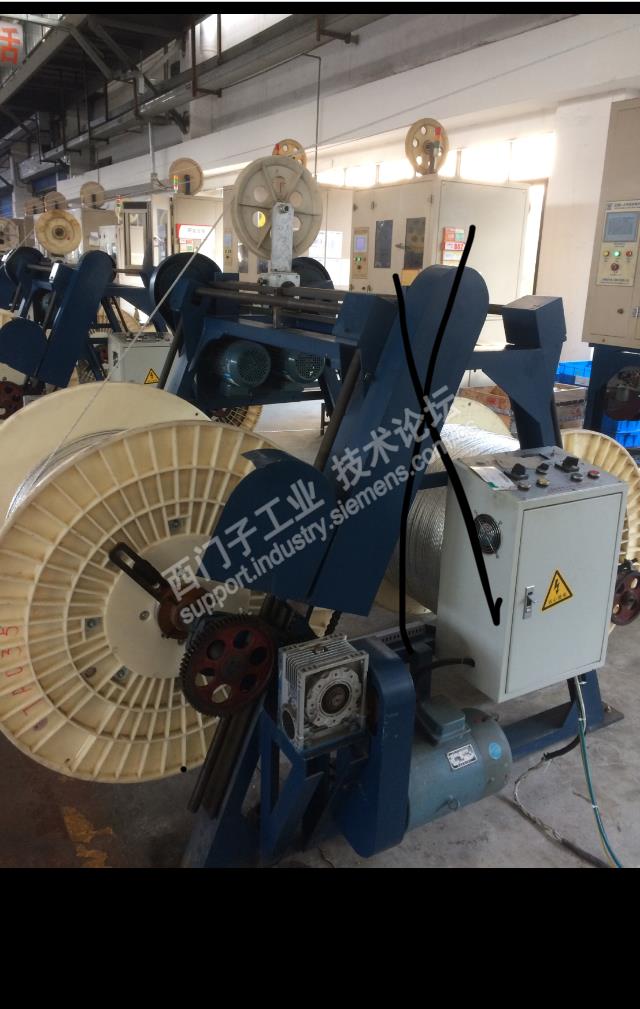

以下是引用追云之风在2018-12-15 11:00:55的发言 >11楼
     你说的张力传感器是带有储线轮的位移传感器吧,这种方式如老兵说的传统的作法是速度闭环,我们单位也是一直这样做的。
     还有一种张力传感器是实质是压力传感器,直接测得线缆的张力,这个时候控制收卷是让速度环饱和张力限幅?
以下是引用yming在2018-12-15 10:27:00的发言 >10楼:有异议哦。楼主的问...
引用10楼详细内容:
有异议哦。
楼主的问题是,零速(停止)需要保持线上张力。如果电机没有编码器,他这种SLVC状态是控制不了"堵转"的转矩,也就控制不了半径上的线张力。
使用变频器与原来使用力矩电机最相似的模式就是 1300=19;只不过需要自己去找出线速度与电压之间的关系。才能保证零速时的转矩输出。如果没有张力传感器,即便这样,也不容易保证不同半径时的零速线张力。
如果有张力传感器,事情就变得简单了。
只需要简单的速度给定(速度给定=生产线的速度给定)+PID微调模式(张力传感器反馈);就可以在任何状态下(零速 - 满速;工字轮从空 - 满)自动调节收线速度,同时保持线张力“不变”。
别忘了,我的生产线收线工字轮就是1吨哦,从来就没考虑过计算半径。都是变频器的PID自己计算的。
以下是引用老兵在2018-12-15 07:20:27的发言 >9楼:收卷,传统的作法是...
引用9楼详细内容:
收卷,传统的作法是速度闭环。
只不过速度环要有个附加给定使速度环饱合,然后用转矩去限幅,以形成稳定的张力,而不是直接用转矩控制方式。
难点在于如何计算卷径,因为转矩输出要随卷径的增大而增大。
用力矩电机时,相当于开环控制,与变频器的控制。思路有点差异
以下是引用追云之风在2018-12-14 08:29:58的发言 >6楼: 可能我表达的不...
引用6楼详细内容:
 可能我表达的不清楚吧,工艺要求收卷线速度为0时保持一定的张力,这个时候相当于电动堵转,可是转矩控制时在这种情况下会不稳定,电机出力来回震荡,
与老兵说的,速度环饱和,转矩限幅不同。就是速度控制+张力传感器反馈的PID速度"微调",完全不管转矩。
因为那个转矩受到的因素太多了。启动要有个特定的转矩(克服静摩擦)、保持线张力还有个半径的转矩变量、加减速要有个转动惯量的转矩、所绕卷材料的转动惯量还是个变量、丝类的排线方式、工字轮两边绕卷半径大小不一、鼓形、凹形都影响半径的变化,进而导致线张力的变化。
对于自控来讲,被控对象是线张力,反馈就是线张力。这是最直接的控制。
