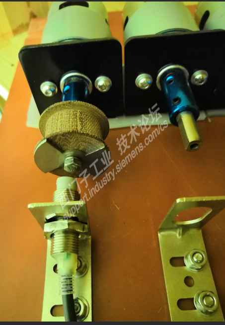

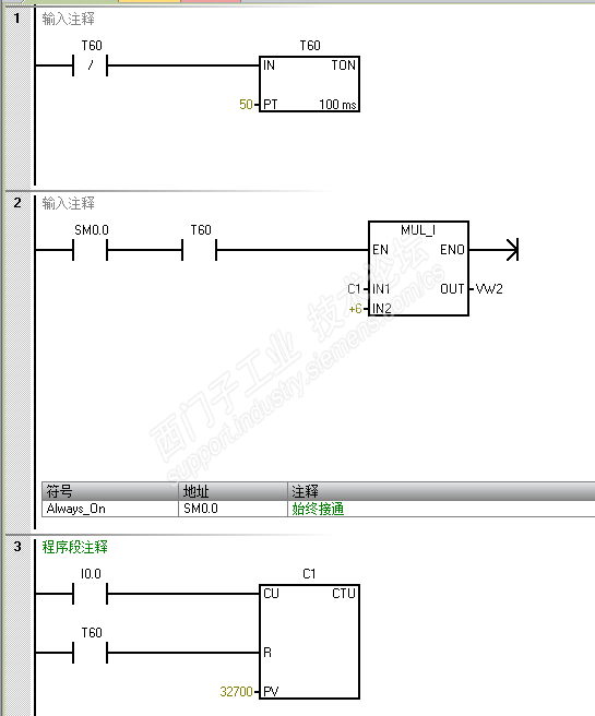

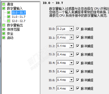

如下图所示, 我想用S7-200 Smart PLC编程,接近开关检测信号, 来测量马达的实时转速,用I0.0检测接近开关传来的通断信号,接近开关的最大响应频率是800HZ, 程序及PLC设置如下图,马达的最大转速在16000转/分钟,那么折合成接近开关的开关频率大概就是 16000/60*2=523HZ, 可是实际测试的时候发现,当马达转速超过10000转/分钟以后,PLC就检测不出来了,检测到的结果会突然从10000转/分 下降到4000左右的一个很混乱的数字。
求教大神:为什么会这样?到底是哪里出了问题呢 ? 感谢
