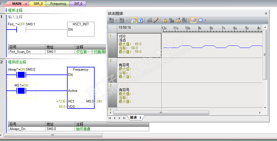

以下是引用WWCWWC在2018-12-12 17:08:10的发言 >2楼
看了你的程序,大致应该可以的,只是调用高速计数器初始化后,不需要在中断中再调用高速计数器。
主要的误差问题还是编程的思路和方向问题,官方有此库文件呀,这么不用呢?
我使用了Frequency库文件试了,输出频率还是1Hz左右的波动,这样再乘以30,每分钟的转速又有30转上下波动了,这是为什么呢?
