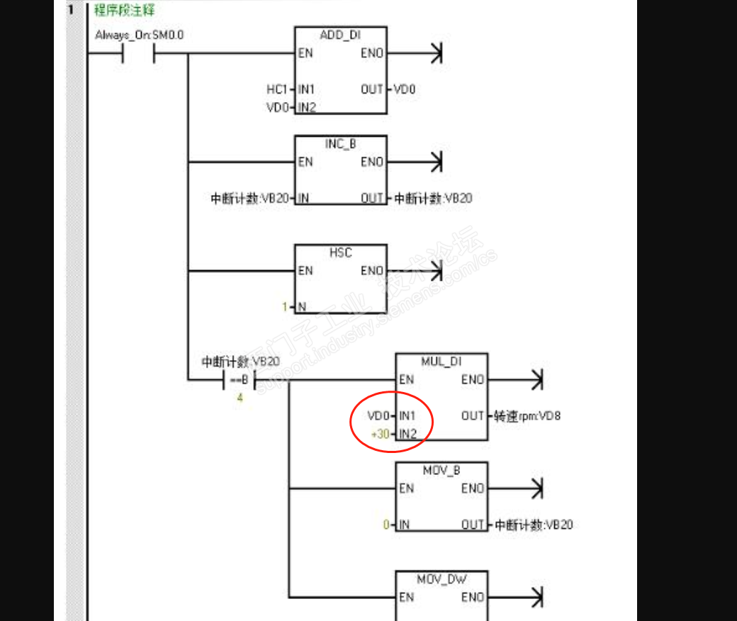

以下是引用myu在2018-12-15 14:46:26的发言 >
不是说需要视觉效果,就是每秒钟采集到的高数计数器的值VD0总是会很规律的上下浮动(只相差1),然后换算成每分钟的转速要再乘以30(按一周2个脉冲),这样每分钟的转速的上下浮动值就会增加30,采样时间增加一倍或者一周脉冲数增加一倍,转速的浮动值就会缩减一半
你也知道这种数学的现象是必然的。是这种算法造成的。
你看怎样调整一下参数去适应你的需求。
其实你应该也是明白人。提高每圈20个100个脉冲,好像就是这条路了?
