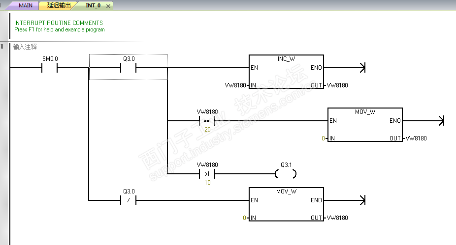

938您好今天下午想测试学习下这个程序,但SMB34制造周期为20MS脉宽是10MS;边沿数是4;延时20;沿输出不等于输入,这样设置对吗 请指教.
SMB34制造 周期为20MS脉宽是10MS边沿数是4延时20沿输出不等于输入.zip
下面更不行不知怎么回事,时钟近似1MS 输入信号周期4MS,占空比50%
SMB34制造 周期为4MS脉宽是2MS 的输入不等于输出.zip
