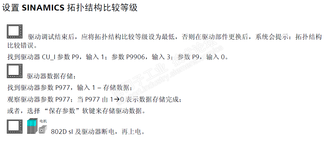

前提首先电机型号必须一样,然后降低级别,系统不能识别SMI序列号,这样就不用拓扑
