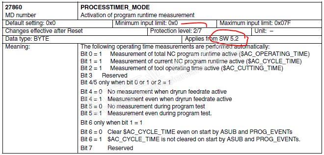

以下是引用我心依旧555在2018-12-15 09:05:07的发言 >16楼
系统是什么版本的,应该是标准的吧。如果系统自带或程序能够实现的为什么要去增加外部硬件来实现
35哥,我来看下我这个多少,看下我的新回帖,你就明白我想要的是什么了……
