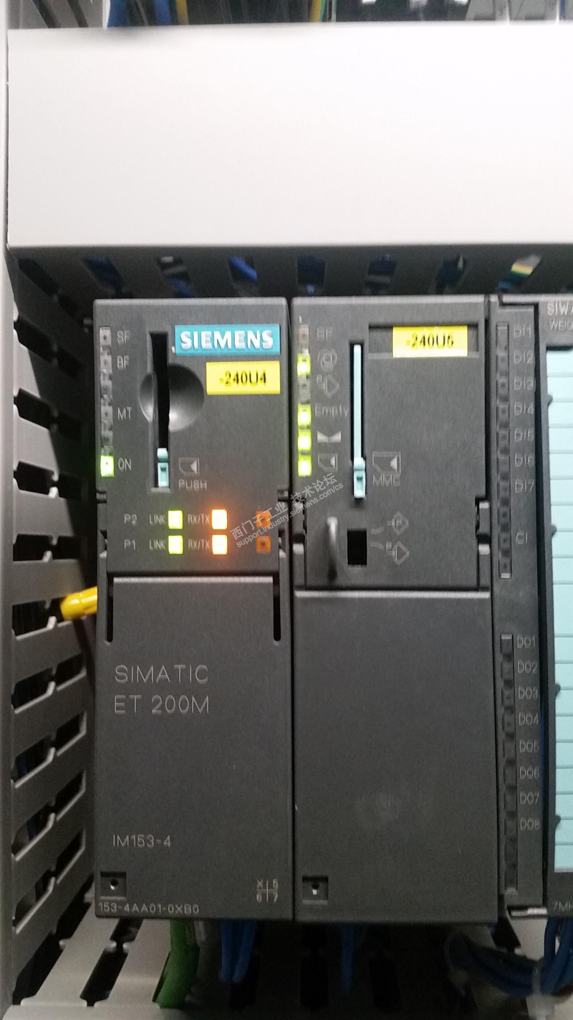

以下是引用阿Ж影在2018-12-16 19:28:51的发言 >22楼
这不是CPU 吗?
以下是引用何FQ在2018-12-15 20:02:06的发言 >20楼:楼主你拍这么多照片...
引用20楼详细内容:
楼主你拍这么多照片,咋就没把PLC照片给晒出来呢?不过看晒图西门子300/400可能性比较大,但也只是可能性。包装机伺服系统用得多,保不准用得运动控制器也不一定。
这个是总线耦合器 相当于只是接收总线数据,但是内部没有逻辑
