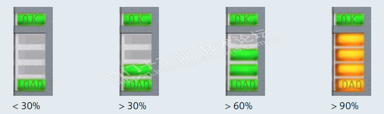

PSU6200电源左上角的LED灯可显示电源的运行状态、当前使用情况以及寿命预警。如上图电源输出负载<30%,>30%,>60%,>90%时,LED灯将显示不同的状态。

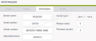

电源长时间过载工作将大大缩短其使用寿命。为此,PSU6200推出了电源使用寿命的估算功能,可提醒用户及时更换电源,减少损失(寿命预警如上图所示)。

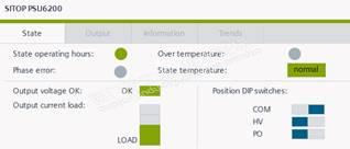

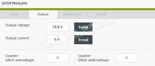

如果想进一步查看设备的负载情况,仅靠LED灯的显示是远远不够的。通过PSU6200的诊断接口可将设备参数及操作数据传输至PLC。
