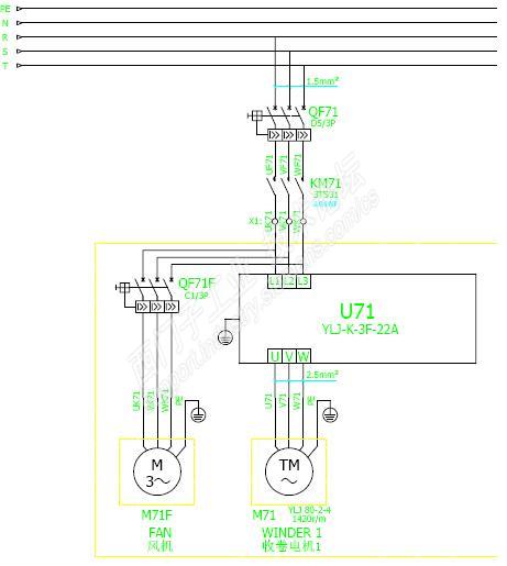

以下是引用kdrjl在2018-12-17 11:10:08的发言 >12楼
看这个原理,不就是串励调速电机嘛。类似手电钻。这应该是直流系列的电机吧?
其实,铭牌数据已经给你了电机功率。那就是:
P(kW) = n(rpm) * M(Nm) / 9550
电机转速:200 - 800 rpm
电机转矩:60 Nm
这样,取电机额定转速为800rpm,电机的功率在5kW左右。电流可以近似估算10A。
不过,如果是我,我会按堵转电流选择电缆,未尝不可,毕竟4方线和6方线成本没多少,电缆线截面给的裕量大,也无所谓。

电气控制原理图
K版,这个力矩电机 不是直流的,是交流的样子象三相异步电机的。
