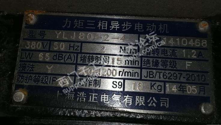

再发一个我公司内的小的力矩电机铭牌,用在薄膜废边的收卷。4极电机,调速范围就是300-1200,可以堵转15MIN,S9工作制,F级绝缘。
